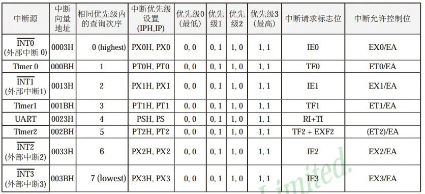

80C51单片机共有5个中断源,分为三类,外部中断,定时器中断和串口中断。
(1)外部中断2个,INT0和INT1,由外部引脚P3.2和P3.3输入
(2)定时器中断2个,T0和T1,当使用脉冲计数时,要由外部引脚P3.4和P3.5引入
(3)串口中断1个,RX/TX,由外部引脚P3.0和P3.1引入

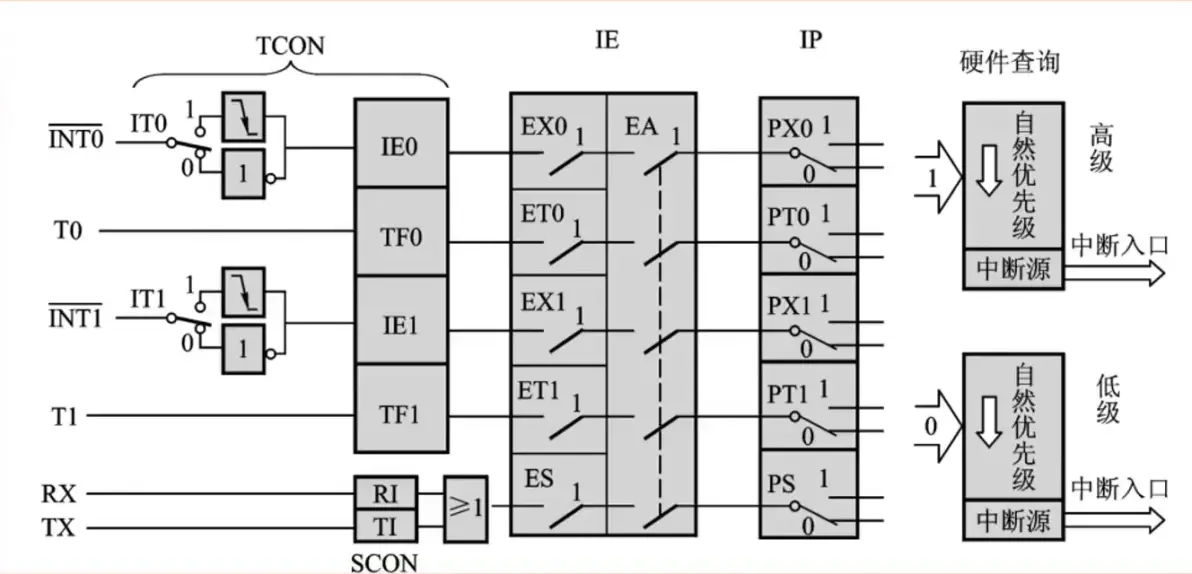

二、中断系统结构

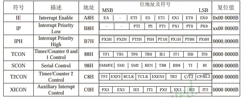

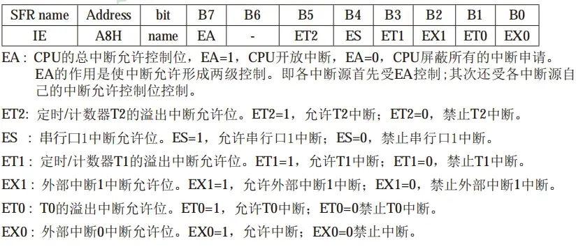

2.1中断允许寄存器(IE,可位寻址)

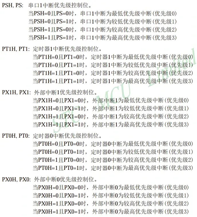

2.2中断优先级控制寄存器(IP,可位寻址)

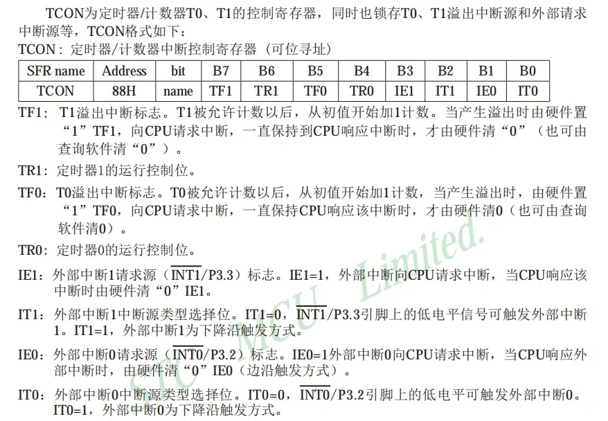

2.3定时器/计数器0/1控制寄存器(TCON,可位寻址)

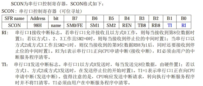

2.4串行口控制寄存器(SCON,可位寻址)
